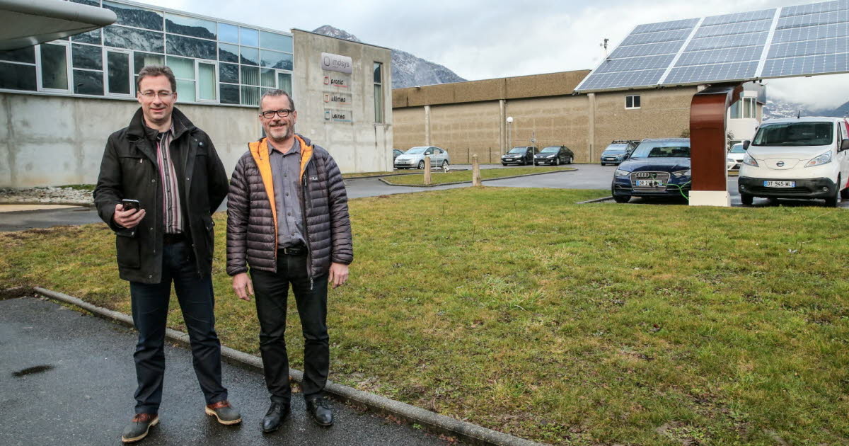

https://www.ledauphine.com/haute-savoie/2016/02/23/l-ombriere-d-o-sitoit-suit-le-soleil-et-maximise-la-recharge
incompréhensible : il y en a pour 2k€ de panneaux solaires, une prise visiblement basse puissance, au max quelques milliers d’euros, une batterie tampon ?
