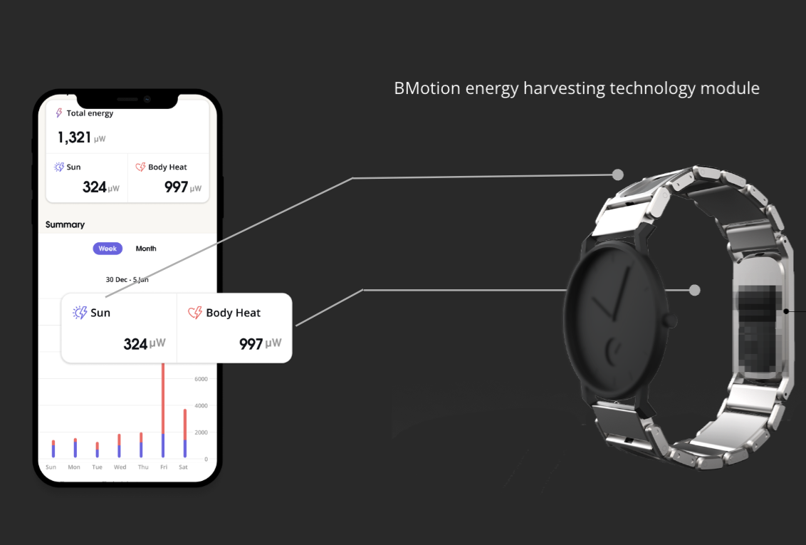

Déjà, l’appli qui confond énergie et puissance, ça sent pas très bon côté ingénierie.
De plus, pour extraire 1mW (?) d’énergie maxi par jour, elle va coûter combien ? Je vois pas trop quoi faire avec seulement 1mW de puissance, même le moteur de ma montre à quartz consomme plus…

L’app peut indiquer la puissance récupérée en temps réel - auquel cas les unités seraient correctes.
Ici la montre ne reçoit pas d’énergie du bracelet; seuls les capteurs de mouvement en consomment. Si c’est 1mW de puissance reçue en moyenne, ça donnerait ~ 10mwH chaque jour en ordre de grandeur (avec une grosse louche, en supposant que la montre est portée la moitié du temps et avec du soleil pas tout le temps).
Regarde le screenshot, tu verras qu’ils confondent puissance et énergie (notamment dans le graphe semaine en bas qui donne des barres de puissances par jour, qu’ils additionnent pour calculer la « puissance » de la semaine !).
Même 10mWh c’est peanut comparé à la consommation du moindre bracelet connecté, sans même parler d’une montre qui communique tout le temps avec son smartphone.
