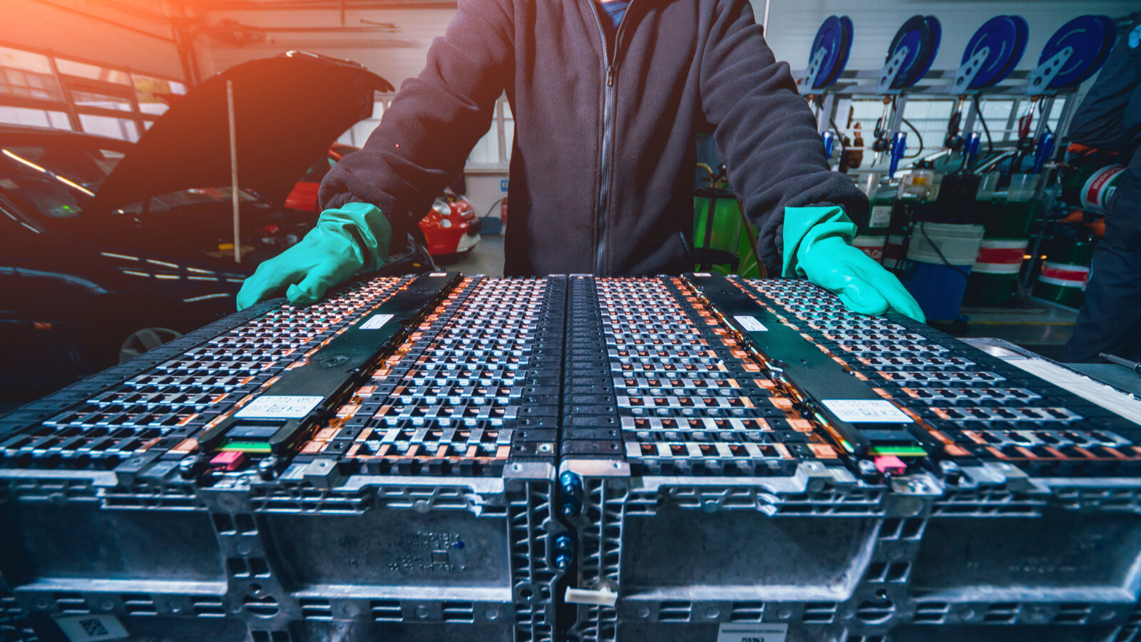

Par contre, plus de cellules veut dire plus lourd j’imagine (c’est la cellule qui pèse le plus, je pense que l’encadrement du module n’est pas dans une matière aussi lourde que l’équivalent en volume de batterie).
Donc plus lourd = plus grosse consommation d’énergie pour déplacer le véhicule, donc certainement pas autant d’autonomie que les 800km annoncés, certainement calculés sur la base d’une augmentation de capacité de batterie sans prendre en compte la hausse du poids. J’ai survolé la source et n’ai rien vu.
CATL mentionne-t-il les hypothèses prises pour leur estimation du gain d’autonomie ?
non c’est le contraire !
seule la cellule apporte de l’autonomie, le reste c’est de la charge non utile (refroidissement, cablages, modules, blindage).
et ça plombe sacrément les batt au final.
Donc plus tu retires ces éléments, moins tu pèses par kWh utile - ou plus tu peux mettre d’énergie pour le même poids (selon ce que tu recherches)
Sauf que ce type d’assemblage pose un grave problème de maintenance en cas de problème sur une cellule. Si l’on est pragmatique, la solution est peut être de diminuer le nombre de modules avec des modules plus gros.
Le module n’est pas aussi là pour éviter la propagation du feu ?
Si ils sont mises les Cell-To-Pack dans des modules.
C’est qu’il y a sûrement une raison.
Si je me trompe pas c’est pour des raisons de sécurité " Feu " explosion " ionisation " .
S’il est possible de changer individuellement chaque cellule, pourquoi pas ?
Oui par contre en terme de maintenance pour l’utilisateur ou le réparateur c’est la mort.
Impossible de changer les batteries si on pouvait imaginer que des packs 44kWh était composées de 4 packs de 11 kWh en se disant comme des légos je le remplace par un autre pack
Et pour les réparateurs… impossible d’intervenir dessus sans désosser une grosse partie de la voiture pour atteindre la chassis.
