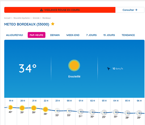

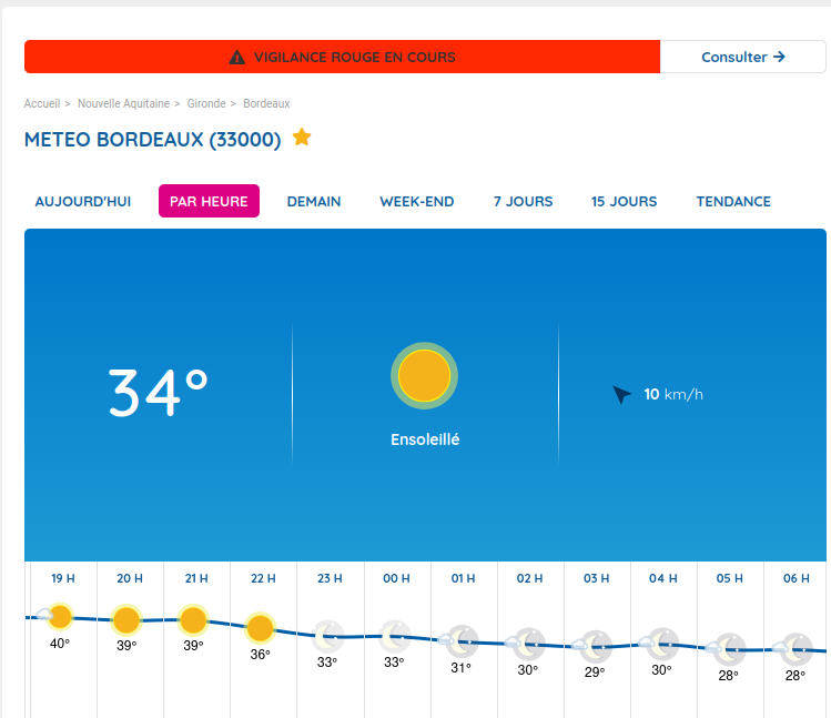

Vigilance rouge, 40°C annoncés cet après-midi, 28°C (!) prévus demain matin à 05h (soit la température la plus basse de la journée) par météofrance, mais « pas de vraie canicule ».
Le niveau de déni atteint est juste intersidéral.
Ah et au fait, un rappel, les données communiquées par les météos s’entendent à l’ombre, pas au soleil.
J’habite au nord de bordeaux, promeneur n’est pas loin de la vérité : 34° hier, 25° ce matin vers 6:30…
Ça fait moins 11°, c’est pas tout à fait moins 15°, c’est vrai….
Aujourd’hui, cela devrait faire les moins 15, de 40 à 25 :hot_face:
