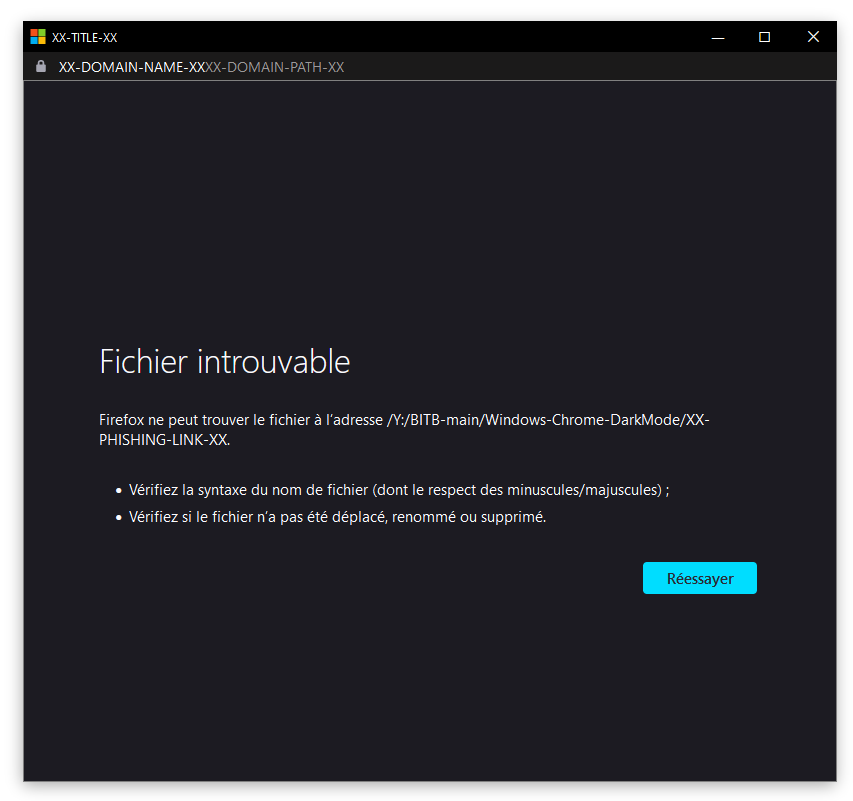

Si les véritables fenêtres OAuth peuvent par exemple être redimensionnées ou déplacées sur votre écran, puisque considérées comme une instance distincte du navigateur et de sa page principale, ce n’est pas le cas des fenêtres BitB, qu’il est impossible de redimensionner
Pour l’instant… Rien n’empêche la version 2 qui rajoute, avec un peu de JS, le redimensionnement et le resize. De toute façon, qui resize ou déplace ces fenêtres ?
La seule alternative, c’est d’avoir un theme qui ne soit pas celui par défaut. Impossible pour le pêcheur de savoir quel thème vous utilisez. Donc les fenêtres ne seront pas légitimes.

Faut surtout pas prendre la formulation d’un journaliste pour argent comptant hein… Va voir ce qu’il y a dans son repo GitHub. Tu verras que c’est loin d’être complet, et surtout, loin d’être « facile ». La partie qui est fournie est extrêmement superficielle et ne permet AUCUNE attaque en l’état.
Il y a juste quelques templates de page incluant une fausse fenêtre popup VIDE, ne reproduisant PAS les formulaires de connexion (donc si on veut faire une attaque, faut se taper le boulot de reproduire le style des formulaires existants). Et il n’y a pas non plus le code côté serveur pour récupérer ce qui est saisi dans les formulaires (forcément, puisqu’il n’y a même pas les formulaires…).
En gros, quelqu’un qui sait coder, à partir de l’explication qui est donnée dans l’article de Clubic, si il veut faire une attaque basée sur cette idée, il gagne 1h grâce à ces templates, tout au plus. Celui qui sait pas coder, il aura beau avoir ces templates, il pourra rien en faire.

Ben non, même ça il ne le fournit pas. Il fournit les templates pour Chrome sur Mac et Windows 10 avec ou sans dark mode. Mais il ne fournit ni le script pour instancier automatiquement le bon template, ni les templates pour d’autres navigateurs et d’autres OS. Et pour Windows 10, c’est uniquement avec le jeu de couleurs de base de l’OS, jeu de couleurs qui est bien souvent différent en pratique, puisque par défaut Windows 10 change automatiquement le jeu de couleurs en fonction du fond d’écran…
Vraiment, ce qu’il fournit, c’est 1h de boulot pour un mec qui connait bien HTML, CSS et JS.
