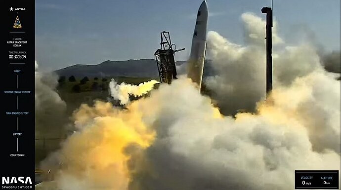

Depuis son dernier échec en décembre dernier, les équipes de la Startup du NewSpace
californienne pensaient avoir trouvé la clé pour atteindre l’orbite. Le « vol 0006 » a cependant subi une panne d’un moteur juste après son décollage, condamnant cette nouvelle tentative du 29 août 2021.

Epique ce décollage. paf
Lorsque la fusée à commencé à prendre de l’angle, j’ai pensé qu’elle allait se renverser et tout faire exploser …
GG aux gens qui ont conçu le contrôle de vol, parce que c’est assez impressionnant de voir que le lanceur à pu se redresser (et faire un beau drift ane ).

Je croyais que lorsque l’on faisait le choix de mettre plusieurs moteurs plutôt qu’un gros c’est que qu’on pensait à la sécurité du vol en se disant qu’en cas de défaut sur l’un, les autres pourrait continuer la mission… à priori là ce n’est pas le cas.
Ca doit être compliqué de trouver à recruter des ingénieurs et doctorants en fuséologie parmi la population locale en Alaska par-ce que ce genre de profil ne doit pas courir les montagnes du coin…
Alors la redondance des moteurs oui, mais pas dès le décollage. C’est plutôt sur un manque de puissance ou sur une extinction un peu prématurée que ça fonctionne. Et avec 5 c’est moins facile qu’avec 9 par exemple.

La perte d’un moteur est critique en début de vol malgrés la reondance parsqu’il faut un rapport de puissance supperieur a 1/1 pour élever la fusée, seul la puissance fourniee au dessus de ce ratio permet a la fusée d’accelerer vers l’orbite.
En perdant un moteur la fusée à perdu 20% de sa puissance, et du coup ce qu’il restait ne servait grosso modo qu’a combattre la gravitée jusqu’a ce que les reservoirs ne se vident sufisement pour que le rapport poids puissance soit a nouveau supérieur a 1 et que la fusée accélere, mais a ce moment la évidement, il ne reste plus assez de carburant pour la mission initialle.

C’est un peu dommage d’avoir 5 moteurs sur un si petit lanceur, car ça multiplie forcément par 5 le risque de panne. La preuve …
