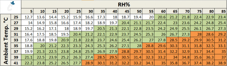

  5. La quantité d’eau que l’on peut évaporer dépend de la sécheresse de l’air (dans la table ci dessous, on voit la température finale atteinte par un refroidisseur par évaporateur, pour une température extérieure donnée (première colonne des lignes) et un taux d’humidité donné (première ligne des colonnes):
Une baisse de température de 10°C est observée à 40% RH, 12°C à 27%.
Et non, un climatiseur par évaporation ne transforme pas votre maison en zone tropicale, la zone « humide » (où l’air est chargé d’humidité) est isolé et passe par un échangeur thermique (une bête plaque métallique avec un bon rapport surface / volume) qui refroidit lui l’air ambiant sans faire varier son humidité (en fait, si, il l’augmente un peu, vu qu’il le refroidit, mais il n’ajoute pas d’eau).
Les EC (evaporative cooler) sont très courants au USA car ils consomment beaucoup moins qu’une pompe à chaleur (un COP de 26 est courant, là où les pompes à chaleur sont, au mieux à 5), mais par contre, impossible de réchauffer l’air avec.
