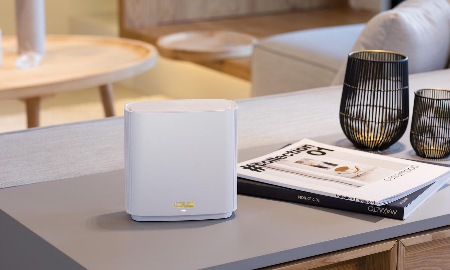

Commentaires : Asus ZenWiFi AX XT8 : une couverture Wi-Fi parfaite dans la maison
Après TP-Link et son Deco X60, nous jetons un œil sur le mesh « à la mode » Asus. Le fabricant est effectivement l’un des plus actifs sur le Wi-Fi 6 avec des contrôleurs réseau, des routeurs et des ensembles mesh. Le ZenWiFi AX XT8 nous promet une couverture remarquable, de bons débits et un réseau dédié entre les différents nœuds pour assurer la stabilité du Wi-Fi en toutes circonstances.

Oui, le lien backhaul (aussi nommé 5GHz -2) peut être attribué à un autre usage si un seul routeur est utilisé ou si les deux routeurs sont connectés en filaire.

Savez-vous si cet équipement est bien compatible avec tous les appareils AiMesh ? J’ai ainsi un routeur RT-AX92U et ne suis pas certain que les deux vont bien fonctionner ensemble.
Merci et bonne journée
Bonjour. Je ne peux vous l’assurer, mais Asus évoque bien une compatibilité totale AiMesh. Il ne devrait donc pas y avoir de souci à ce niveau.
