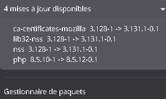

Ma distrib linux (manjaro) vient de me soumettre les updates sûrement liés aux dernières alertes
Les 3 du haut = sûrement le certificat indien troué et celle ci en bas.
Bon ce n’est pas un serveur donc je ne me sens pas trop concerné mais je suppose que les serveurs de mise a jour des distribs vont tourner à plein qq heures
