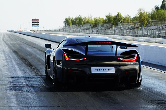

Anecdote à ce sujet : souvent le boomer lambda lâche la blague que les batteries sont vides en quelques accélérations. [ « ah ah elle pousse fort ensuite faut la charger toute la nuit hu hu hu »]
La Nevera, caisse qui vient de faire tomber le record planétaire d’accélération, l’a fait à la 11ème tentative consécutive, sans aucune baisse de perf des batteries :
http://lapresseauto.fr/la-rimac-nevera-decroche-le-record-du-monde-d-acceleration-7685.html
