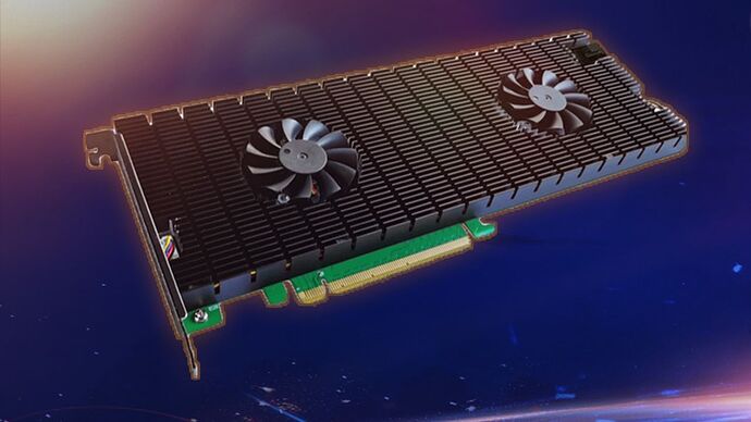

C’est bien la théorie. Mais il faut pouvoir faire de la bifurcation de port pcie pour faire un 4/4/4/4. Ça implique souvent des modifications dans le bios voire faire un bios custom.
De plus, un CPU peut admettre en général à peu près 20 ‹ lignes › pcie (lanes). Si on a un GPU sur un port pcie x16 natif, ça ne permet pas de faire ça. Dans le calcul pour un i9 12900 par exemple qui possède 20 lignes pcie, il faudrait mettre le port du GPU en x4 si on voulait utiliser cette carte et ses 4 m2 à x4 chacun sur un port en 4/4/4/4
En gros c’est inutilisable sur le pc de Monsieur tout le monde. Et puis l’intérêt d’un raid sur du nvme me semble assez limité…
L’avantage de ces contrôleurs c’est que contrairement aux cartes mères qui possèdent 2 ou 3 ports m2, celles-ci se partagent en général ces slots sur le même bus x4. Un port pcie 16x bien configuré permet alors à chaque disque nvme de tourner en x4.

pour du stockage pure, on se fou royalement du gpu et si l’on veut combiner les 2, on passe sur autre chose.
eh bien faut attendre le core i9 12900 pour avoir 20 lignes pcie pendant que le 3900X en possède 24 pourtant il a déjà 3 ans d’age.
Cette solution n’est pas vraiment adaptée pour du stockage mais plutôt pour la performance.
Par ailleurs il me semblait bon de préciser les énormes limites techniques liées au bus pcie pour pouvoir utiliser ce type de configuration.
Sinon depuis bien longtemps et pour un prix plus que correct.
Il y a la Aorus Gen4 AIC adaptator.
Pour 120€ ont as une carte avec 4 ports 4x en Gen4. Connecté en 16x sur le pc.
Indispensable d avoir l option PCIE bifurcation dans le bios. (C’est le cas sur les 570 amd que j’ai pu tester et ça marche très très fort)
On peut aussi bifurquer que 8 lignes et avoir que 2 emplacement qui sont actifs sur la carte. Top.
Et si on bifurque rien . On a que le premier SSD qui fonctionne en 4x et la carte utilise que 4 lignes.
(Pratique pour rajouter un SSD en 4x-gen4 natif)
Non, rien à voir. La carte dont tu parles sert juste à mettre des SSD M.2 sur un slot PCI-E, mais ça reste des SSD indépendants, avec un volume logique par SSD.
La carte dont parle la news embarque un contrôleur RAID pour grouper les SSD en un seul volume logique. Et pas besoin de bifurcation, puisque ce qui est exposé à la carte mère, c’est un unique périphérique PCI-E 16x, pas 8 périphériques.
