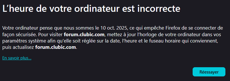

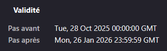

Il y a sans doute aussi des authentification/chiffrement qui s’appuient sur des certificats, certificats dont les durées de validités sont toujours bornées dans le temps. Ça tu peux en faire l’expérience tout simplement sur le web en HTTPS. Avance ou retarde la date de ton PC de dix ans, et hop, tu ne pourras plus aller sur Clubic par exemple (du moins, tu auras une alerte de sécurité, que ton navigateur t’autorisera peut-être à ignorer… mais dans un contexte industriel, souvent on n’autorise pas à passer outre les procédures de sécurité), parce que le certificat SSL a une fenêtre de validité réduite, d’à peine 90 jours :
Voilà ce que ça donne par exemple si je met la date au 10 octobre au lieu du 10 décembre :
