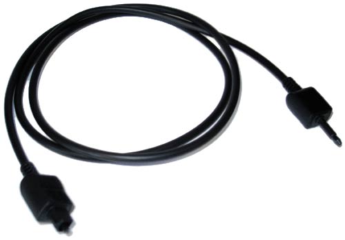

Je me suis donc dit que pour profiter du décodeur intégré au kit logitech et du son dobly surround dts &co. je pouvais acheter un cable Toslink (ca c’est pour le pod) ↔ Jack optique
Apres avoir galéré pour trouver un site qui vende ca (ex: rien sur ldlc), je suis tombé sur la fnac :
www4.fnac.com…
Le seul probleme, c’est que je risque de payer 16€ pour un pauvre cable qui, si ca se trouve, ne me servira pas… Comment savoir si j’ai bien une petite sortie optique planquée au fond de ma jack ???

Simplement une faute de frappe de la part du rédacteur. Sinon, cela me semble être une prise casque qui sert également de sortie SPDIF, soit au format « prise jack » soit au format « mini-optique ». Pour l’exemple, mon HP possède deux prises casque dont une permet également le branchement sur un ampli externe, avec un câble mini-optique.
ok, mais le fait que j’ai une prise jack OU une prise mini-optique va-t-il changer quelque chose ?
et jack optique dans tout ca ? :etonne2: :pt1cable:
