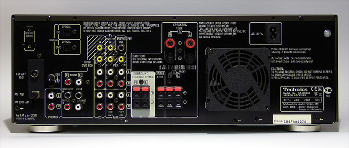

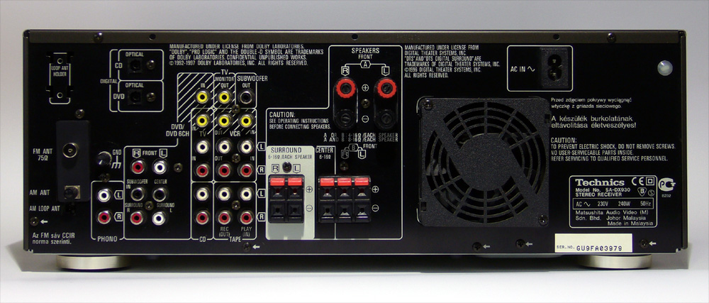

C’est ce modèle ?
Tu as des prises optiques en haut à gauche …
Edité le 12/11/2012 à 18:18
Malheureusement le lecteur BD n’a qu’une sortie coax :arf:
pas d’entrée coax visible sur l’ampli
http://audio.mm-team.com/archiwum/sprzedam/technics%20sa-dx930/11.jpg
Bonjour,
Oui Palou, c’est bien ce modèle !!!
Donc cette prise optique est à brancher entre mon amplificateur et ma télé ?
yoshi80, non effectivement je ne peux pas faire ce branchement …
Le problème de brancher la télé à l’ampli c’est que normalement il ne sortira que de la stéréo :arf: (il n’y a que pour les émissions TNT qui diffusent en DD 5.1 qui sortent en multicanal)
On peut toujours faire une émulation stéréo → 5.1 à partir de l’ampli, mais c’est pas la même qualité
Il n’y a pas de miracles, l’ampli et le lecteur BD n’ont pas de connectique compatible donc il va falloir biaiser ou changer d’ampli :arf:
