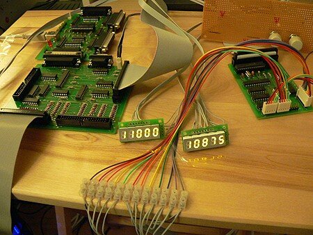

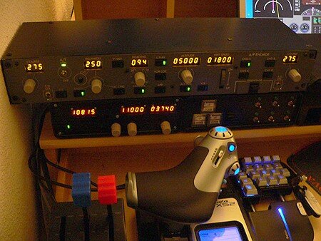

Chose promise, chose dûe : les photos de ma radio NAV pour FSX :wink:
vidéo : http://www.dailymotion.com/video…
