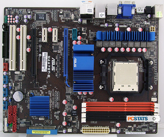

c’est quoi ton alim et ta carte mère présentement?
edit:
4 pins obligatoire (celui qui est en haut à droite)
pour le 20+4 pins, aussi
et c’était quoi que tu avais avant que sa saute?

trop tard, le facteur va passer tout àl’heure… donc pour résumer, je branche tout, les 20 broches + les 4 à coté et aussi L’atx 4 broches à coté du proc?
Pour ma culture perso, vous savez à quoi servent les 4 pins (des 20+4) si avec 20 ça fonctionne déjà??
le 20+4 sert à alimenter la carte mère, le 4 pins le processeur (parfois il y a des 8 pins, mais le 4 pins de plus sert à stabilisé le courant quand tu oc)
en gros c’est pas mal sa
