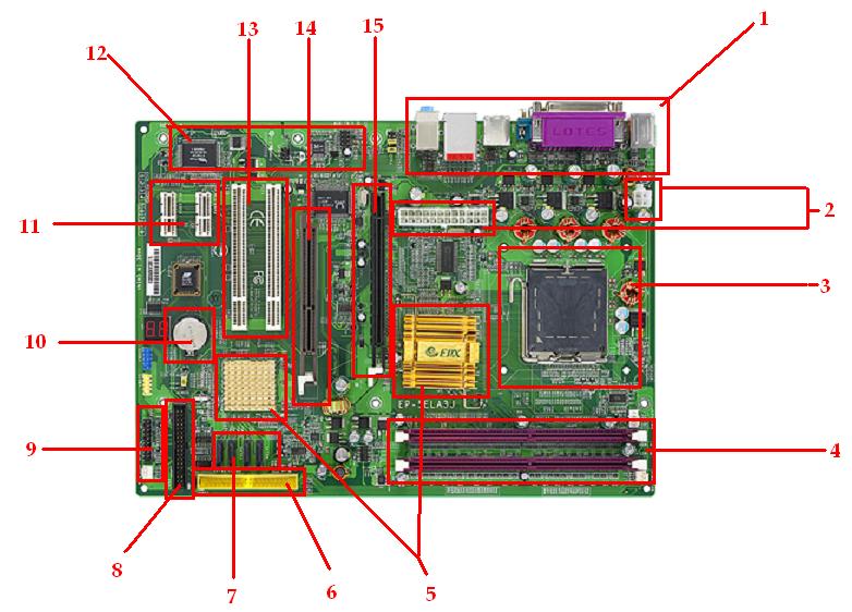

I) Reconnaître les différents composants de la carte mère.
1- connecteurs arrières
Ici est regroupée la connectique indispensable à l’utilisation de la carte mère, la plupart des ports destinés à des périphériques externes, contrôlés par la carte mère.
http://img.clubic.com/photo/0190000000412130.jpg
2- connecteurs d’alimentation
il y en a de plusieurs sortes :
Le 20 pins a vieilli mais est encore présent sur les cartes mères.
Le 24 pins délivre plus de puissance.
Le connecteur 4 pins (ou connecteur ATX12V) est un connecteur apparu avec les P4, permettant d’alimenter mieux le processeur. Il existe aussi une variante 8 pins, délivrant encore plus de puissance.
3- socket CPU
C’est là que se branche le processeur.
4- slots pour la RAM
C’est là que se branche la RAM. Il y en a plusieurs sortes, un type de slot par type de RAM.
5- chipset(s)
Il y en a la plupart du temps 2: le northbridge (abrégé NB) et le southbridge (abrégé SB)
Le NB est le plus important, c’est lui qui gère les échanges entre processeurs, RAM et carte graphique. Le SB gère les ports supplémentaires, le stockage et la connectique externe.
Le mieux refroidi et le plus proche du processeur est le NB, il est donc facilement reconnaissable :wink:
Chez les processeurs AMD, comme le contrôleur mémoire est intégré au processeur, il n’y a qu’un chipset.
6- ports IDE
Interface de stockage (disques durs, lecteurs)
Vieillissant, l’IDE tend à être remplacé par le SATA, plus souple et performant.
7- ports SATA
Interface de stockage, au même titre que l’IDE.
Il permet une gestion plus souple des lecteurs, avec branchement à chaud, et de plus grandes performances que l’IDE.
8- port floppy
Port pour lecteur de disquettes (et oui ça existe encore :stuck_out_tongue: )
9- le « front panel »
Ici se branchent toutes les LEDs et boutons situés en façade
10- la pile du bios
Il s’agit de la « batterie » qui permet de sauvegarder les données contenues dans le BIOS.
11- ports PCI-Express
Ports d’extension « génériques », ils se déclinent en plusieurs versions (1X, 2X, 4X, 8X et 16X).
Ils tendent à remplacer le PCI par des performances largement supérieures (250Mo/s par « X » contre 133mo/s par le PCI) et une gestion plus souple.
12- contrôleurs divers
Ces puces servent à ajouter des fonctionnalités aux cartes mères: chip son, contrôleurs de stockage (sans lesquels on n’aurait pas d’IDE sur les derniers chipsets Intel :p)…
Bien qu’elles ne soient pas branchées sur un port de la carte mère, elles sont soudées sur des ports PCI ou PCI-Express.
Le PCI-Express se développe plus vite pour ces puces que pour les cartes d’extension.
13- ports PCI
Port d’extension ancien et encore très utilisé.
Il est condamné à disparaitre, remplacé par le PCI-Express, mais fait encore de la résistance :stuck_out_tongue:
14- port AGP
Port graphique dérivé du PCI, de conception ancienne et peu souple, il est en passe d’être remplacé par le PCI-Express 16X, plus rapide et qui permet une meilleure gestion (plusieurs cartes graphiques, débit symétrique…)
15- port pci-express 16X
Port graphique moderne, souple, rapide…
Il est promis à une version 2.0, en débit de 32X.

J’aurais besoin de savoir ce que vous pensez de la partie "choisir sa carte mere" en haut du Topic :??:
Si ca convient je continu comme ca :oui:
Snake59
simpa ce schéma, pas facile à faire :MDR courage :paf:
moi je veux overclocker beaucoup avec le SLI, merda je suis bloqué dans ton schéma :ane:
non je rigole :super:
je plaisantais snake :ane:
oué faut des tunnels dans ce schémahttp://docker47.free.fr/divers/smileys/_gg3d.com/albert.gif
bravo :clap:
Tres bonne initiative ce topic bravo !!! :clap: :clap:
New schema ! (voir post3 !)
allé on le remonte un peu :ane:
en tout cas le scgéma il est encore plus beau et lisible :clap:
Merci à SNoof85 pour le nouveau schema :wink:
:smiley:
Ps : voir post 3 :smiley:
:super:
