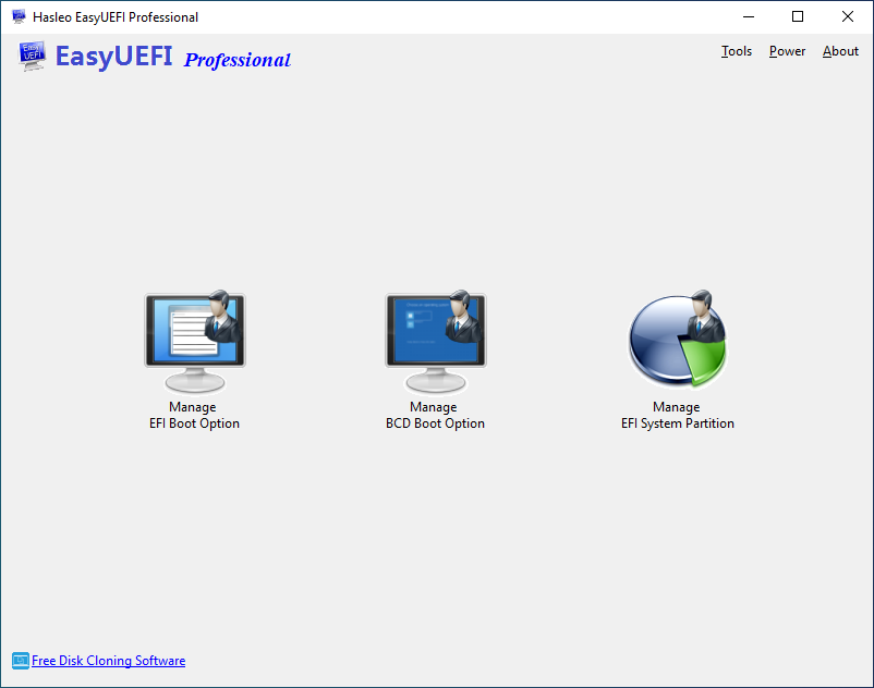

ou
www.easyuefi.com… GRATUIT lui aussi
Intéressant pour les UEFI, je garde même si pour ma part, c’est un BIOS.
