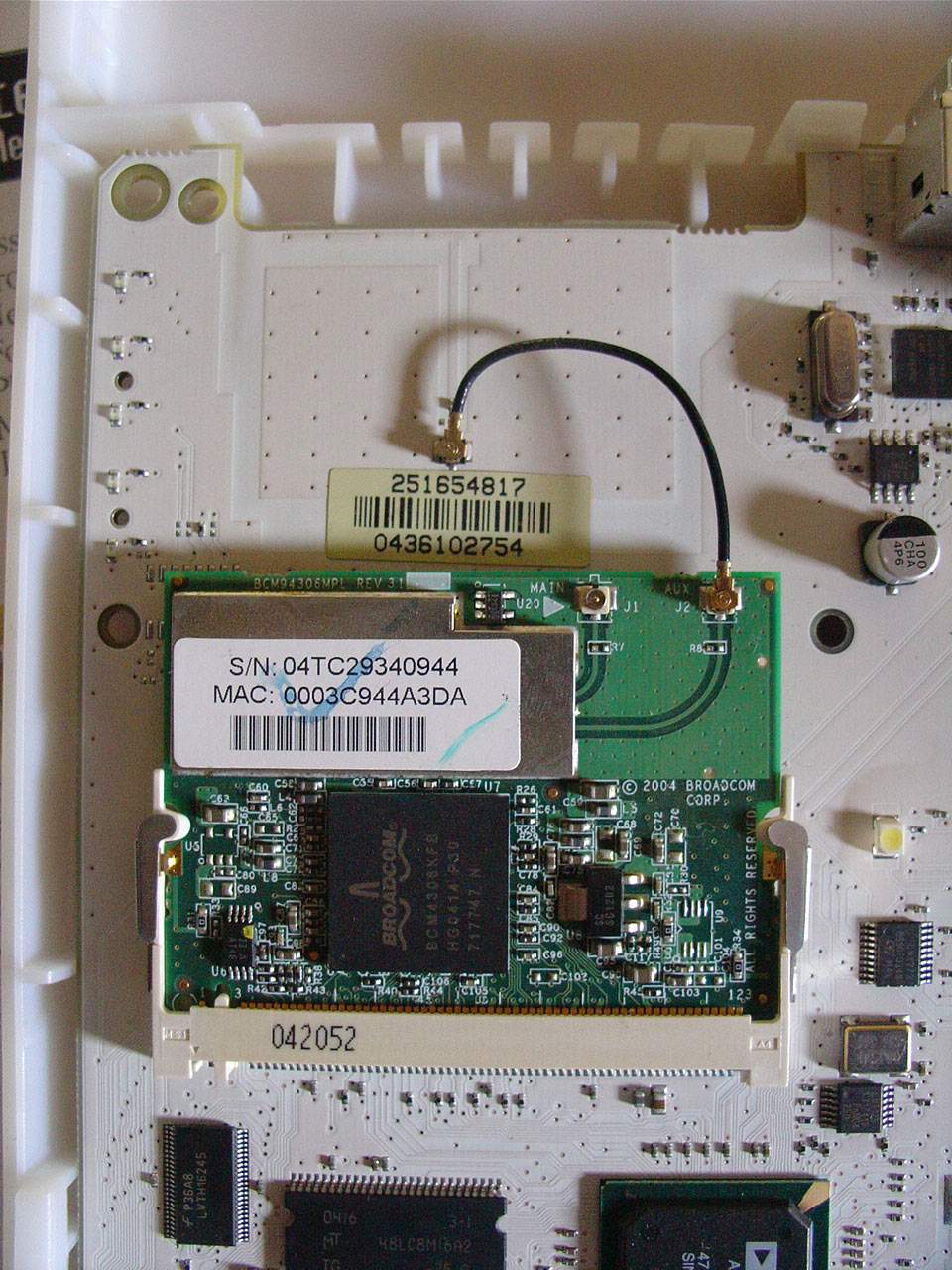

Sois tu joue sur l’émetteur , sois le recepteur , ( les deux , meme ,c’est mieux )
Le gros probleme , c’est que les livebox on un antenne interne . Si tu veux t’attaquer a ta livebox, tu a juste a installer un cable avec une sortie R-SMA , sur laquelle tu pourra visser une antenne externe
tu débranche le cable :
tu remplace par ce cable là, ( pigtal U.FL - R-SMA ) un ti trou sur le coté de la livebox pour visser l’antenne
http://www.compexshop.com/images/pigtalU_FL.jpg
http://pan.fotovista.com/dev/4/2/00033324/l_00033324.jpg
Une bonne antenne Wifi ( ici une linksys HGA7S , qui a un gain de +7dbi )
( tu a 2 antenne wifi interne , donc, pour faire mieux , mais en deux externe ) souvent , une sert a la reception , l’autre a l’émission .
…et la , tu explose les scores ! Sinon, tu install un Linksys WRE54G ,
