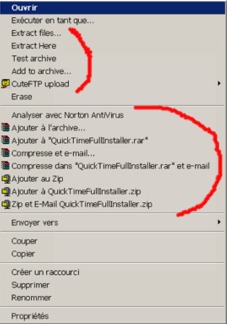

Coment supprimer les raccourcis du clique droit?
salut tous le monde.
je voudrai savoir si il y a une methode pour supprimer des raccourcis du clique droit.
par exemple sur l’image je voudrai enlever les zones en rouge qui ne me servent à rien.
merci bien.

ce doit etre possible avec hijackthis
fixe les 08 correspondants
:slight_smile:
ok merci bien :sol: sympa
pour tout ce qui est winrar et winzip ça peut s’enelever via les options des lgociels en question :wink:
c’est le cas pour une bonne partie des logiciels qui s’integrent au click droit d’ailleur :wink:

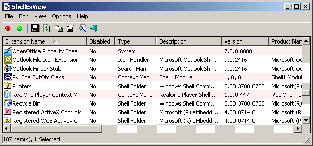

Salut,
Les entrées contexte clic-droit peuvent s’activer et/ou se désactiver avec ce programme :
ShellExView
http://www.nirsoft.net/
En fait, il peut controler tout ce qui a trait au ‹ shell ›
Ensuite :
Cliquer sur la colonne ‹ Type › de manière à classer les types
Les éléments ‹ Context menu › sont les éléments du clic droit.
Il ne reste plus qu’à localiser ceux qu’on veut cacher , puis faire un clic droit et sélectionner ‹ Disable selected item ›
On peut réactiver un élément en faisant ‹ Enable selected item › au cas où on en ait vraiment besoin.
voilà ; à vos clics
Merci monsieur :slight_smile:
Merci Mike27 pour ce super soft!
Ca peu ètre vraiment utile !
