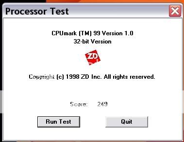

tu peux me afaire une capture d’ecran ?
perso , je suis a 239 avec un p4 @ 3.6Ghz

Tas 239 ?? jai 1742 mais jai pri CPUMARK 2 c pas la même chose ??
c bon jai le 1 ^^ jobtiens 173

et moi 243 @3.6 :smiley:
cpumark2 c’est pas la même chose, c’est le 2 ;D

^^ o/c je passe de 173 a 224 ^^c pas mal
voui voui c’est suffisant, essaye de baisser en plus tes timings mémoires et de garder la synchro(ratio fsb/memoire)
