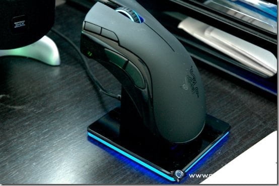

Ma souris c’est une razer mamba 4G 2012 … pas d’alim, que de l’usb avec un socle qui marchait très bien sur ma précédente cm :frowning: Du coup ma souris sans fil devient avec fil … :frowning:

Bon voici plus de détail pour ceux qui ne comprennent pas :wink:
Voici la souris que j’ai :
Comme vous le voyez, elle est sur un socle. Quand j’ai fini de m’en servir, je la repose sur son socle et elle se recharge … Quand mon ancien PC était éteint, les ports USB restant alimenté, la souris se rechargé pendant la nuit et était opérationnelle dés le lendemain. Je l’attrape sur son socle et hop je m’en sert.
A présent, si je fais la même chose, vu qu’elle ne se recharge plus quand le pc est éteint je la sors du socle et elle n’a quasiment plus de batterie. J’ai clairement pas envie de m’embêter à la mettre à charger comme un téléphone et devoir la rebrancher derrière ma tour à chaque fois que je veux m’en servir, c’est pas pratique du tout :frowning:
