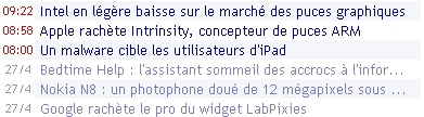

-la date de parution des actus est mieux gérée: affiche l’heure pour les actus du jour et la date pour celles des jours précédents.
-les actus du jour sont en bleu foncé et les anciennes en bleu plus clair, pour voir les actus du jour du premier coup d’oeil.
