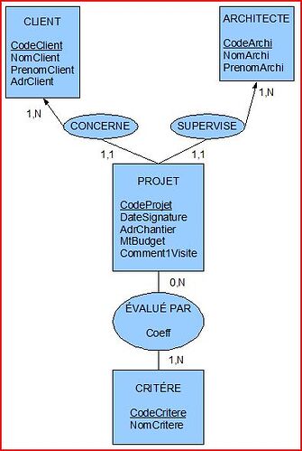

Je finis mon schéma relationnel et j’le poste.
Alors pour la question 1 de la partie suivante, j’ai un schéma tout simple :
Par contre je ne me souviens plus du tout comment on gère la navigabilité des associations. Dois-je rajouter des flèches ? Si oui, où ?
Edit : j’avais oublié les cardinalités, c’est corrigé.
Bon, j’ai rajouté les flèches.
Il me semble qu’elles partent, lorsqu’elles sont nécessaires, des entités ayant pour cardinalités 0,1 ou 1,1.
Tu ne confondrait pas avec le modèle physique, sans association?
je ne met pas de flèche sur les entité association, et je ne sais pas si c’est permis (les normes évoluent et mes cours sont loins)
Il y en a sur leur corrigé des annales 2005… du coup je vais en mettre.
