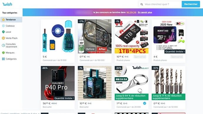

Il y a de grosses promos sur wish des dd ssd de 1 to, ça vaut pas le coup de s’en priver, celui ou je surfe ici vient de chez wish sans pb. et même en swap.
Et un risque de recevoir une contrefaçon. neutre
https://www.clubic.com/pro/actualite-e-business/actualite-23183-wish-suspecte-de-pratiques-commerciales-trompeuses-risque-des-millions-d-euros-d-amende.html
