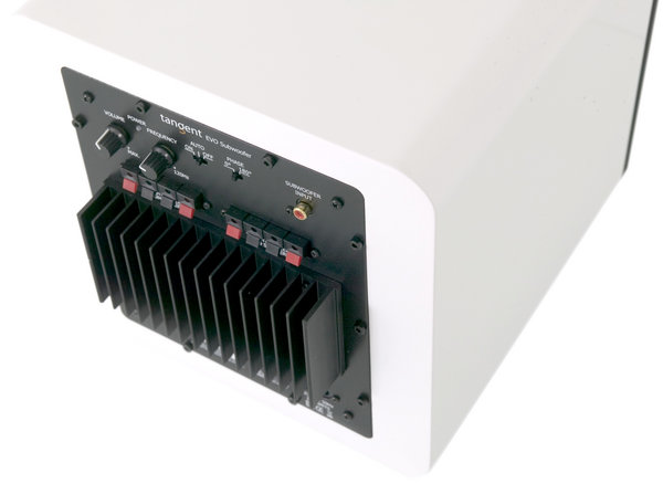

Oui il existe pas mal de caissons avec des borniers entrées et sortie pour les intercaler entre l’ampli et les HP

Je crois que mon choix va être limité par le fait que le caisson doit avoir des borniers entrées et sorties pour mes enceintes.
Si j’ai bien compris, je suis dans cette config:
[Photo supprimée]
Pour ainsi dire, je n’ai pas trouvé de produit correspondant (les sites ne proposent pas toujours une vue arrière du caisson). Yoshi, c’est quoi les refs de celui que tu montres plus haut? Et question puissance, 100w c’est suffisant compte tenu de mon ampli (cf caractéristiques dans mon premier post) ? J’imagine qu’au dessus ça sert à rien… Désolé si mes questions sont naives mais je n’y connais vraiment rien… :frowning:
c’est très exactement ce schéma :oui:
