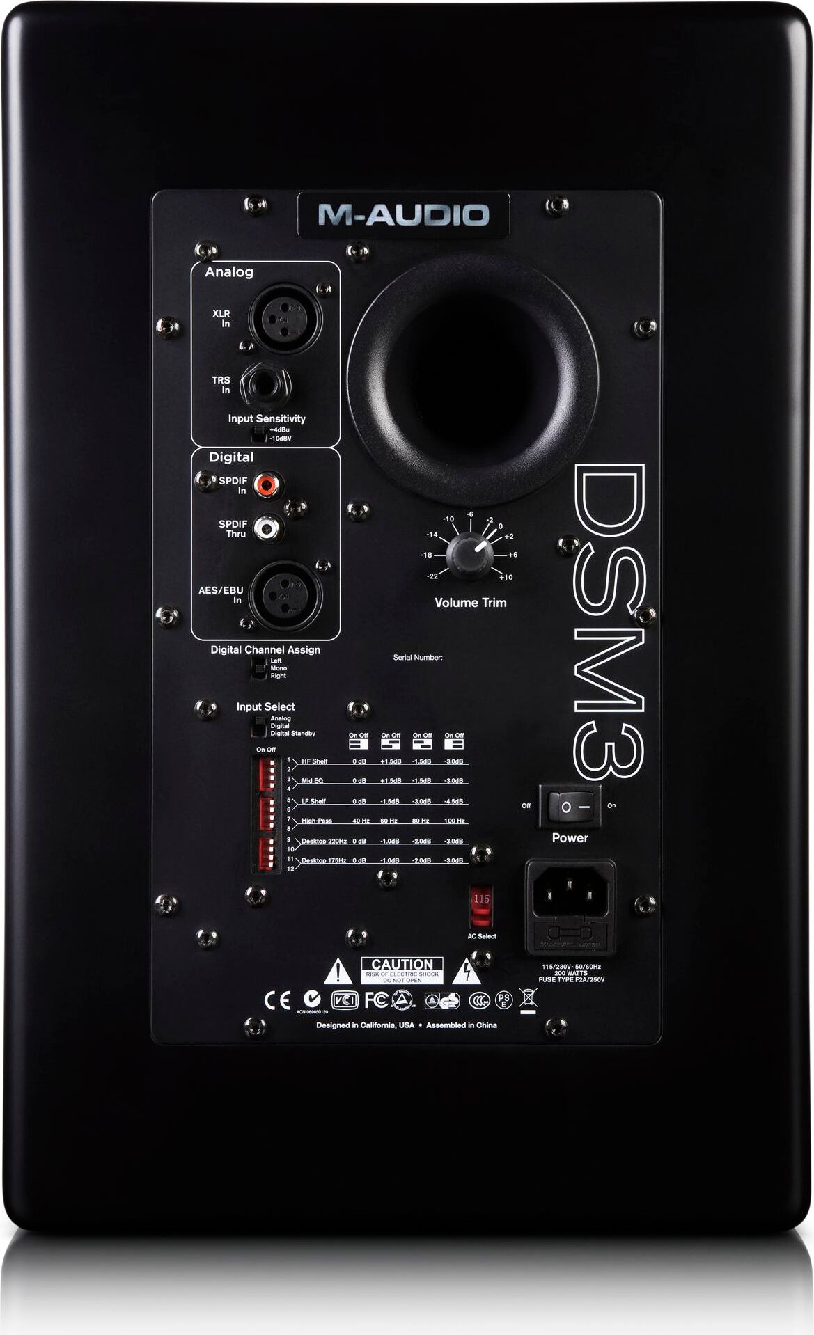

Un ampli n’est pas nécessaire, ce sont des enceintes de monitoring actif qui ont leur propre ampli embarqué. De plus elles ont des entrées analogiques et des décodeurs numériques également intégrés
Honnêtement, non. D’une part ce genre d’enceintes délivre des basses convaincantes, rapides et percutantes en quantité bien suffisante. Pour améliorer encore ca il faudra un caisson typé hifi comme le Dord de chez Highland Audio, sinon c’est la cata assurée. Et encore, comme elles embarquent chacune 2 HP de 16,5 cm, c’est nettement plus que n’importe quel kit pour PC :lol:
Non, la carte son a un rôle énorme à jouer. D’autant que ces enceintes sont dotées d’entrées symétrique type XLR, une carte semi pro comme une Emu 0404 apportera un gain énorme www.thomann.de… (dommage on ne trouve plus la 1212 :confused: )

http://zkcd.net/_gfx/matos/dyn/large/m-audio-studiophile-dsm3_2.jpg

Pas évident que ca puisse marcher dans ton cas : le spdif (sortie numérique) intégré aux cartes mères est souvent du type optique (toslink) alors que les entrées des enceintes m-audio sont de type coaxial. Si la carte mère n’a pas de sortie coax, il faut rajouter le prix (et la baisse de qualité) d’un convertisseur, donc autant passer par une bonne carte son.
De plus, les qualités des chips sons intégrés aux cartes mères sont relativement basiques; passer par le toslink plutôt que les mini jack permet de s’affranchir de la qualité médiocre des sorties, mais on reste très loin d’une bonne carte son quand même.
Le niveau de sortie des cartes semi pro quand elles sont branchées en symétrique est assez phénoménal et très largement supérieur à ce qu’on obtient par le spdif : comme on a un signal source beaucoup plus puissant, on demande moins de travail à l’amplificateur et on obtient un résultat sans distorsion à haut volume, ce qui est toujours appréciable.
Pour le choix des cables, ca va dépendre entièrement de ce qui est choisi en carte son et en enceintes; il y a plusieurs standards, ca sera à voir à ce moment là. Il me semble aussi que M-Audio fournit un bundle de cables assez complet avec ses produits.

Vu que la Emu 0404 a des sorties jack 6.35 symétriques et que les enceintes ont le même type d’entrées, ce type de cable convient parfaitement www.thomann.de… (x2…)
