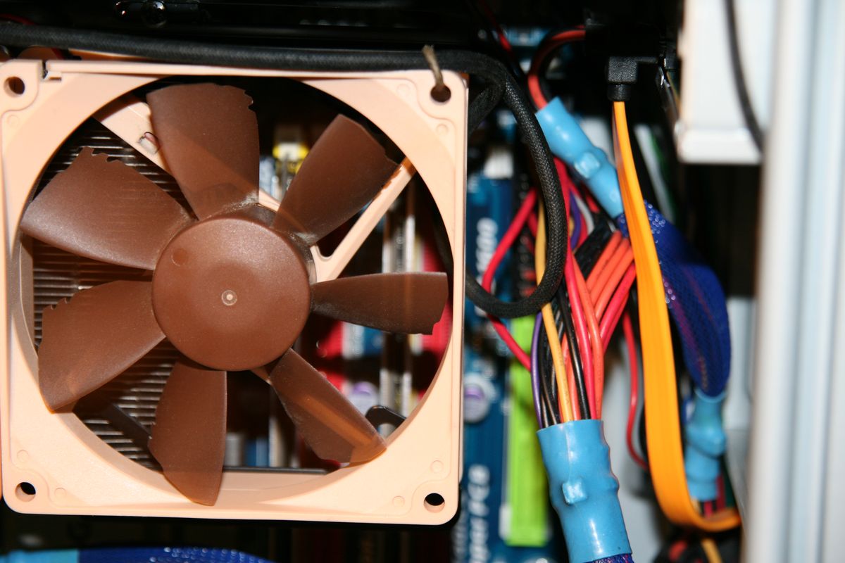

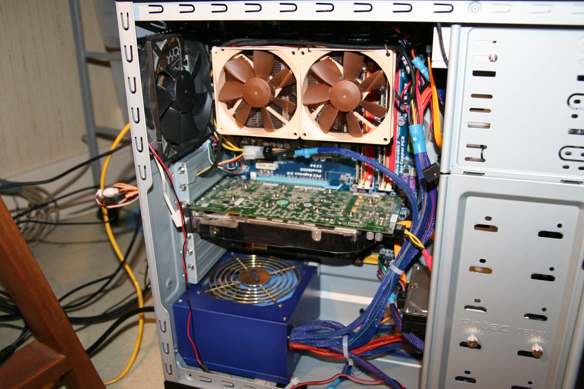

moi jai monté sa avec 2 noctua de 92 , mais tu peut aussi laisser le 120 fourni a la place

je vois pas trop se qui te manque comme mesure ,
si tu laisse le 120 ou tu en met un autre se qui est pareil, cela te fait un ventirad de 120 sur 120 pour mesurer en dessous pas pratique une fois monté, par contre avec le 120 tu ne sera plus au dessus des memoires , en fait les 92 sont monté sur un rail que tu peut faire coulissé de gauche a droite , pratique si qu elle que chose te gene ou si tu veut refroidire les memoires comme moi( et cela passe largement au dessus des memoires , jai les meme que toi ) et tu peut tourné le ventirad au montage aussi dans n importe quells sens si tu veut par exemple que le rail coulisse de haut en bas

jai un pc dédié film est musique et il est dedans et il refroidit tres tres bien avec le ventilo d origine et tres silencieux car dans le salon
