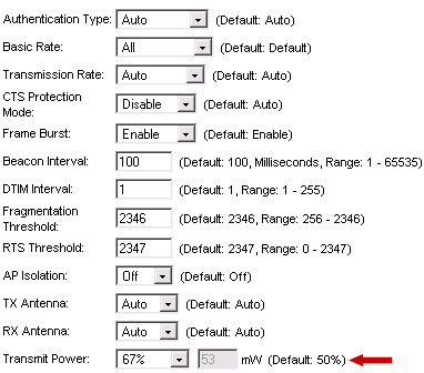

parcontre pour la force du signal, cela risque d’être dur de le paramétrer pour qu’il aille que dans la salle de réunion. Les liaisons sans fils sont tout de même des ondes.
non , pas du tout , tu peu , depuis l’interface choisir la puissance d’emittion , d’origine a 100mW , tu peu la descendre a 20mW , ce qui couvrira que ta salle. les murs s’occuperons de reduire considerablement le peu de puissance qui passe.
Essaye de mettre le routeur au centre de la piece , dnas le faux plafond , c’est le mieux.
…avec le firmware hyper wrt
