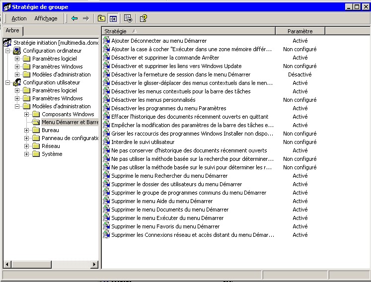

voila ce que j’ai sur mon serveur AD dans Configuration utilisateur > Modèle d’administration > Menu démarrer et barre des taches > :
:neutre:
ah merde … oui … T’es en Server 2000 …
Vas dans le dossier %Systemroot%\windows\security\templates
Et regarde le fichier "DC Security" et la taille qu’il fait.
ps: je crois que ce topic aurait plus ca place dans le forum Windows 2003 :paf:
Ce que tu peux faire c’est de recuperer le *.inf DC Security de windows 2003 et de faire un configuration and analysis sur ton DC. Tu compare ton template de securité avec le DC Security de 2003 et tu vois si il te rajoutes ou non les options.
Enfait, tu n’as pas "forcer le menu démarrer classique" dans ton security template car ton DC est sur 2000 et que donc … comme tes pc clients sont sur XP, ton DC ne connait pas toutes les strategies affectée a XP :confused:
