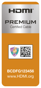

si tu as essayé avec un cable certifé hdmi Premium high speed (avec le logo dessous) c’est qu’il y a effectivement peut être un autre probleme car ils sont fait pour cela
edit : quoique, même une bonne marque de cable a un souci sur la longueur
Compatible 4K 60Hz jusqu’à 10m
Compatible 4K 24/30Hz jusqu’à 20m
Compatible 1080p/24 jusqu’à 30m"
cela semble difficile en fait
