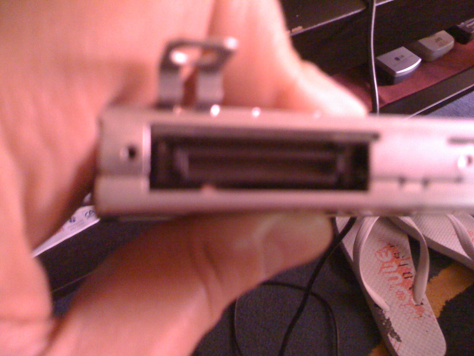

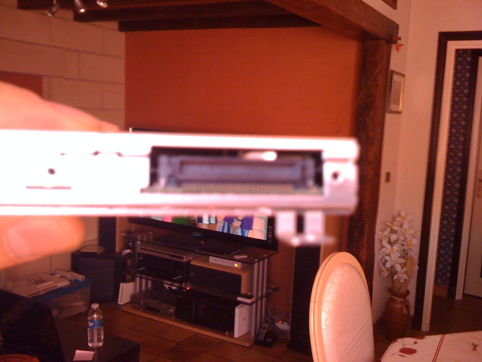

j’ai prit en photo le lecteur dvd , on voit bien que le port n’est ni sata ni ide, quelqu’un sait il s’agit de quel port ??

J’imagine qu’il s’agit d’un port propriétaire. Si tel est le cas et si Sony n’est pas en mesure de t’en fournir à tarif contenu, il ne restera plus que la solution externe sur USB. :neutre:

Nonon , je te confirme c’est bien un port standard DVD « slim » que tu as … normalement tous les DVD slim on ce genre de port, puisqu’on peut acheter ceci[/url] … ou bien l’adapter sur un ordi fixe comme le montre [url=http://www.atechfabrication.com/images/htpc/products/slim-line_dvd_bracket%20017_640.jpg]cette photo

Et sinon on ne voit rien sur les photos… :arf:
Edité le 09/09/2009 à 11:06
oui désolé pour les photos de mauvaise qualité, sinon est ce que vous pouvez m’aider à trouver ce genre de lecteur dvd avec le port slim à acheter sur le net svp
