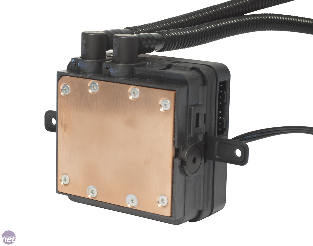

Tu as branché tes ventilateurs sur la pompe du H100 ?
Tu as un bouton dessus pour les réguler normalement (3 niveaux de régulations faible/moyen/fort)
Le bidule de H100 doit juste moduler le voltage des fans. Hors, on peut pas aller au dela de 12v, ce qui doit etre el high. A 12V, c’est la puissance consommee par le moteur du fan lui meme qui decidera de la vitesse maximale. C’est pas parce que les fans actuels du H100 tournent a 2500 RPM @ 12v que les nouveuax fans doivent faire identique. Justement, c’est car les fans corsair sont pas si efficace que ca qu’ils doivent tourner aussi vite.

Ce n’est pas la carte mère elle même qui va gérer le PWM mais la sonde qui est intégrée au WB :wink: donc le 3 pins qui va à la carte mère ne sert qu’à amener de l’électricité, la gestion est faite par le WB. Pour que la variation soit correctement géré il vaut mieux les prendre en PWM
