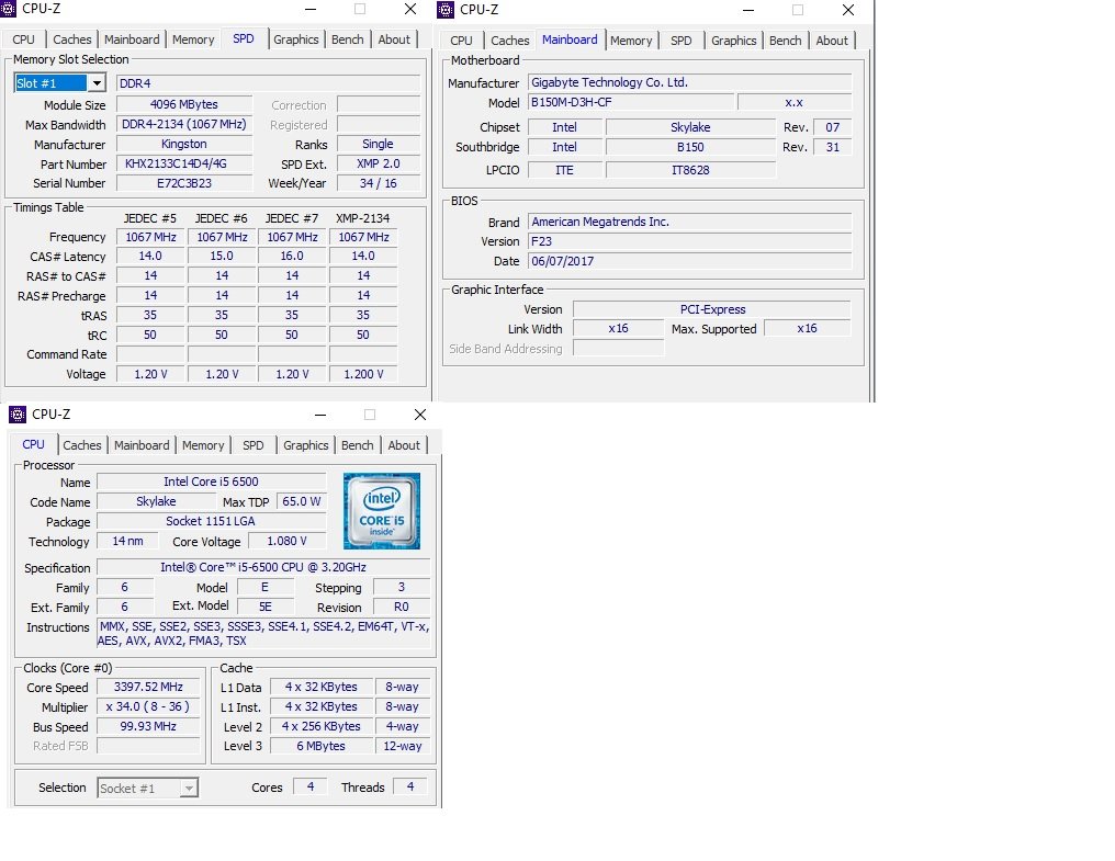

je viens prendre conseil auprès de la communauté car j’aimerais investir dans 2x8 GO pour ma config mais je suis un peu perdu au niveau des marques etc…
J’ai fais un screen de CPU-Z si jamais ca peut aider.
Vous me conseillez quoi? Merci
:hello:
Ta carte mère ne semble gérer que jusqu’à la DDR4 2133 Mhz (et aussi la DDR3, mais c’est sans objet ici), donc inutile d’aller plus haut en fréquence
D’après les profils JEDEC# identiques, il n’y aura même pas besoin d’aller activer le mode XMP dans le bios ^^
Bref tu peux prendre à peu près n’importe quelle marque, la seule limitation éventuelle serait la hauteur disponible sous le ventirad cpu installé
Une des moins chères : www.ldlc.com…
A part ça il est inutile de mettre plus cher dans certaines barrettes qui ont les mêmes timings/voltage que d’autres et ne seront donc pas plus performantes…à moins que le look ou la couleur ait une importance pour toi, et il existe alors les Hyper X en blanc, noir, ou rouge :wink:
www.ldlc.com…
PS : bien regarder dans le manuel dans quels slots placer les barrettes : de gauche à droite les slots sont numérotés 4-2-3-1 et il faut placer les deux barrettes a) dans les slots 4-3 ou b) dans les slots 2-1
