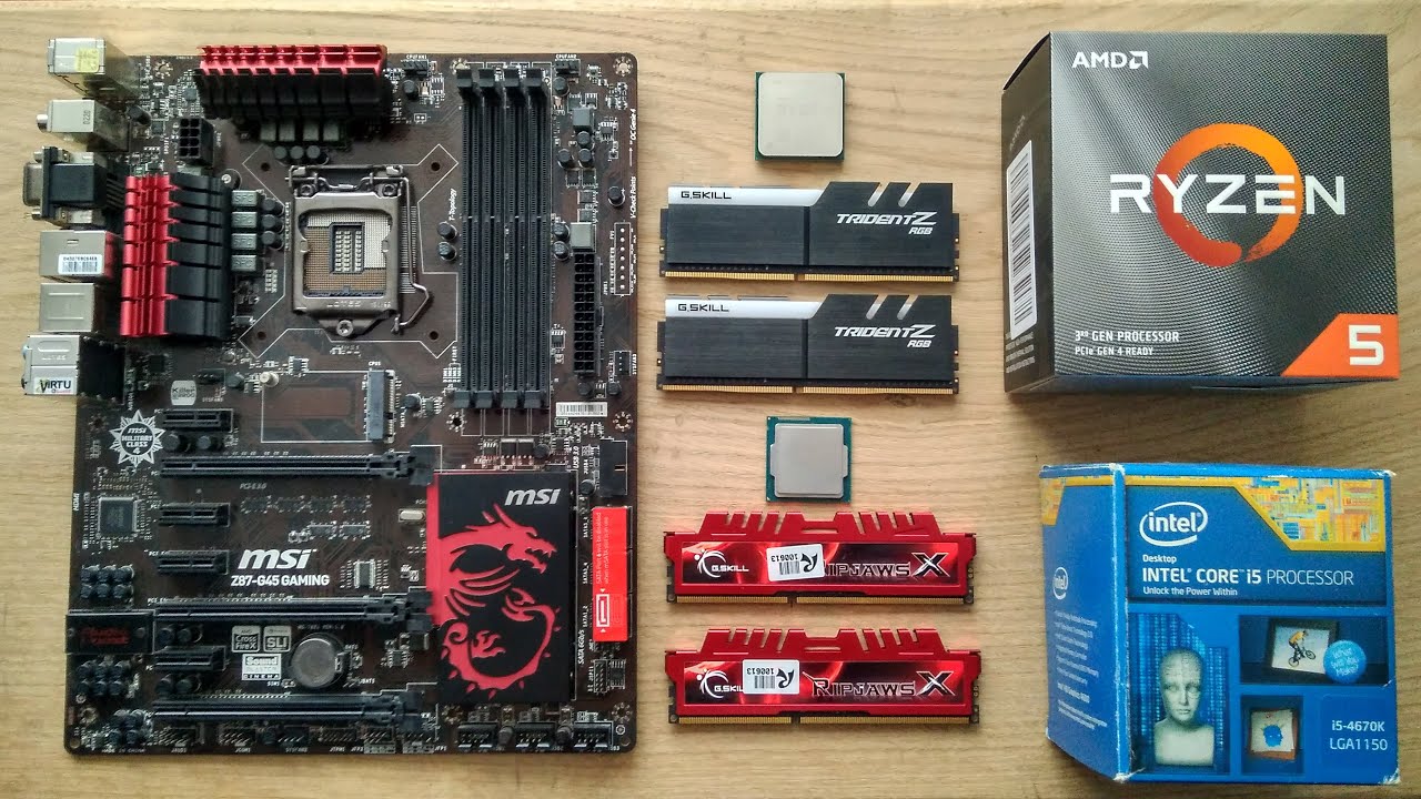

Si tu veux passer d’un I5-4690 à un Ryzen 5600, il n’y a pas que le processeur qu’il faut changer… Il faut penser à la carte mère (passer d’une carte Intel à une AMD) ainsi que la mémoire (passer de DDR3 à DDR4).
Et pour avoir une conf équilibrée changement de carte graphique pour au moins une 1650/1660 quasi introuvable ou même une 2060/2070 tout aussi introuvable dans une gamme de prix correctes !

En passant a un ryzen 5600x, tu verra surtout moins de stuttering.
Niveau FPS, tu n’auras pas de gros changement vu que la 980ti va limiter mais par contre tu auras moins de grosse baisse de fps.
Une vidéo te montrera mieux je pense.
Un core i5 4670k vs un Ryzen 3600 avec une GTX 1070 (équivalent à ta 980ti). Les 2 proc ont presque la même moyenne de fps mais le core i5 a des micro-lags (Regardes le 1% low).
