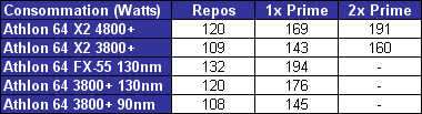

Quelqu’un aurait les consommations des differents athlon x2 ? (athlon64 3000+ -> 60~65w de mémoire si je ne me trompe).
Vous me conseilleriez quel athlon x2 par rapport a mon alim ?
Merci :jap:

Pitrouille, merci pour le site, bien pratique. Cependant, si je suis laconsommation qu’il me donne, il faudrait que je me tourne vers un x2 3800+, ou un x2 4400+ MV 2200mhz 1.35v (89w) (pour un total de 363 w avec ce dernier). Avec les autres x2, je suis a plus de 400w consommés.

Oui mais attention,sur le site,il te met par défaut la consommation en FULL quand le pc tourne a 100%.Donc a prendre en compte aussi.
Oui, j’ai vu ca. J’ai quand même laissé a 100%, même si mon pc ne tourne quasiment jamais a 100%.
:lol: ben,alors…Ca ne te suffit pas 400w??tu as un quad-SLI sur ta config ou quoi?? :lol:
mon alim fait 380w. Avec les 2 X2 cité plus haut, j’arrive a 363w consommé (je peux descendre encore un peu en virant ma carte télé en pci).
Cependant, si je prend un autre X2 que ceux sités plus haut, je "dépasse" les 380w de mon alim. :neutre:
