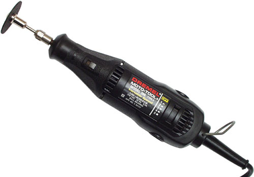

Avec la perceuse et un dremel tu peux faire ca, ou sinon avec des forets a cloche :super:
je dois pouvoir arriver à percer avec ma perceuse un rond
un dremel? c’est quoi ?

Dremel :
