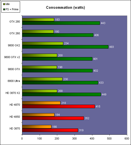

ça sera juste, mais si tu comptes oc ton alim risquera d’être vraiment bruyante. Je te conseille de prendre une autre alim de marque de 500w pour être tranquille pour le futur mais sinon pas de problème majeur :super:
Edité le 04/09/2009 à 22:16
Donc une alim de 400W ne suffira pas même si la consommation max de la 4870 varie selon les test des sites internet elle reste très élevé quand même…
Ca pourrai passer mais l’alim serai à la limite de se mettre en protection.
De toute façon la fortron ne risquera pas de cramer il verra juste qu’elle se mettra en protection et si c’est le cas il n’aura plus qu’a acheter une alim plus puissante

j’ai la même alim, le souci c’est le risque de dépasser la conso max d’un des 2 rails 12V (14A max je crois, soit 170W), et avec une HD4870 ça risque d’être le cas il me semble.
Sinon il peux prendre la vx550w qui elle avec son rail unique il n’auras pas de probleme.
même la CX400 suffirait, mais avec une VX550 c’est clair qu’il est tranquille…
CX400W serait peut être un peu trop limite avec une 4870 non ? 4850 ok mais 4870 … :confused:

non, c’est suffisant, un PC avec une HD4870 ça consomme pas plus de 300W en général, mais l’alim sera bien chargée et risque de se faire entendre.
[quote="faddas"] j'ai déjà une 4870 vaporx est mon l alim est un 50 pour cent en charge j'ai oc ma ram mon proco et aussi ma cg est ce normale et puis elle fais quand même du bruit !? [/quote] C'est plutôt bizarre car ça m'étonnerait que ton PC consomme 400W Ou alors ton alim ne délivre pas réellement 800W.... Le boitier est bien ventilé? Edité le 15/09/2009 à 09:37
