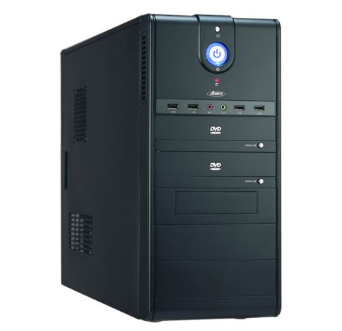

C’est juste noté Adiance moyen tour ATX

je vien d’ouvire ma tour et il semblerais que mon alimention soit prise dans un genre de bloque alu donc pas moyen de lire l’etiquette… a moin de demonté tout ce que j’ose pas faire car je n’est jamais changé d’alim… :s
Si sa peu vous aidez voila a quoi resemble ma tour!
Faudra changer l’alimentation et la ramplacer par une antec HCG 400 ou antec neo eco 400.

En regardant sur le net je crois que mon alimentation serais une 480W de plus j’ai regardé les entraille de ma tour et en regardant bien derriere la facade j’ai vu une etiquette noté « AC 230V » donc il faut vraiment changé d’alimention?
Oui car en réalité votre alim c’est une 200w/250w max et en plus dangereuse. Advance c’est de la pure daube et certaines de leurs alim ont déjà été pointé du doigt car elle povaient déclancher des incendies.

Ton boîtier c’est ça,et il est effectivement équipé d’une alim Advance 480W,une daube légendaire :confused:

Il n’y a normalement pas besoin de démonter la façade pour démonter une alim,elle se trouve sûrement à l’arrière et en haut de la tour :neutre:
Pas sur ce boitier justement, elle se trouve à l’avant :arf:

liosarreis a raison elle est en haut a l’avant alors je fait quoi je change de tour complet? si oui des conseil de boitier +alimentation qui peu prendre mon matos + la 7850?
C’est standard une alim ATX, enlève la façade pour pouvoir accéder a l’alim :neutre:
