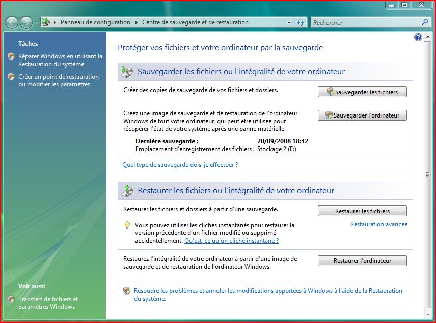

Ayant rencontré plusieurs problèmes dans le passé quant à la stabilité de mon système, et ayant la flemme de tout réinstaller et reconfigurer à chaque formatage et réinstallation du système, j’ai créé des sauvegardes totales de systèmes, une sous XP, une sous Vista. Chaque système à son propre disque dur. La sauvegarde XP comprend l’intégralité du disque système XP (soit environ 7Go de données). Le Centre de sauvegarde et de récupération de Vista, quant à lui, ne m’a pas laisser le choix ; je voulais sauvegarder mon disque dur système Vista entièrement, or il m’a imposé la sauvegarde de mes deux disques systèmes XP et Vista. La sauvegarde pèse 40Go… J’ai créé cette sauvegarde sur un troisième disque dur interne et gravé ladite sauvegarde sur un BD-R de 50Go.
Venons-en au problème… Je voulais tester si mon processus de sauvegarde - et ma sauvegarde elle-même - étaient fonctionnels.
J’ouvre donc le Centre de sauvegarde et de récupération de Vista pour n’utiliser que ma sauvegarde des deux systèmes en même temps.

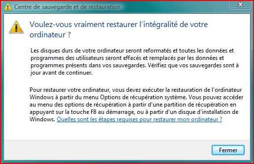

Surprise (due à mon manque d’observation), la restauration de l’intégralité de mon ordinateur ne se fait pas depuis ce fameux « centre » !

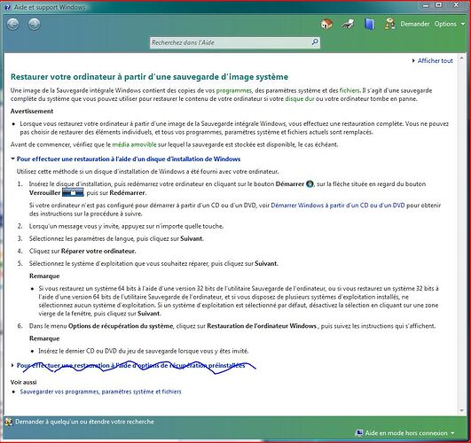

Tout un tas d’explications me sont alors décrites, je vous laisse le loisir de voir ce que j’ai vu dès lors en cliquant sur « Restaurer l’ordinateur » en bas de la première capture d’écran :
Et le gros soucis, c’est que le DVD de Windows Vista que m’a donné Alienware ne possède pas d’option de récupération du système.
J’avais également pris en option le logiciel AlienRespawn 2.0 (sorte de Norton Ghost à la sauce Alienware) qui me permettait d’accéder à certaines options de récupération du système, comme récupérer son système à partir d’un point de restauration… Mais en cas de problème majeur, c’est l’intégralité de mes deux systèmes que je souhaite récupérer. Je ne peux malheureusement pas utiliser AlienRespawn (probablement à cause de mon dualboot, qui s’est créé « naturellement » en installant XP puis Vista) sous peine de voir apparaître un écran bleu…
Pour résumer : comment puis-je utiliser la sauvegarde de l’intégralité de mon système que j’ai créé depuis le Centre de sauvegarde et de récupération de Windows Vista Edition Intégrale, en utilisant, si possible, le Blu-Ray que j’ai gravé ?

Peu de monde connait cette option réservé au Pro. L’édition Complète l’as aussi, mais les particuliers s’en moquent royalement.
Je pense qu’il te faut un vrai DVD de Vista. :neutre:
Tu as sûrement raison car, après tout, c’est juste l’accès à la console de récupération qu’il me manque, et que je pourrais certainement avoir sur un DVD Windows Vista original… Arf :arf:
