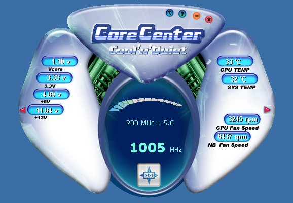

Après avoir mis à jour le bios, les utilitaires MSI (pour ne pas avoir de mesures à priori erronées) … voici les informations que me donnent l’utilitaire de mesure de msi :
Comme vous pouvez le constater, les températures sont tout a fait convenables (bon ok, j’idle) mais le ventilateur du chipset oscille entre 8000 et 8500 rpm … Ca me semble beaucoup meme pour un ptit ventilo comme ca ?!
