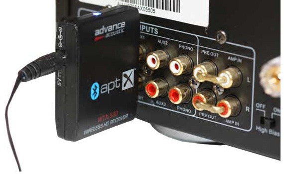

ca ne fonctionnera pas avec une clé usb bluetooth, c’est une prise capable de lire uniquement les mémoires de masse mais elle n’est pas compatible avec les périphériques usb
Après il faut voir ce qu’il y a comme entrées et sorties sur cette chaine, il existe des recepteurs BT qui se branchent sur des prises rca qu’on trouve sur tous les appareils hifi
Mais ca ne fait pas micro pour autant. Pour cela il faudrait une sono portative avec micro hf, mais on est plus dans la même gamme de prix
Je pesne que ca fvaetre aussi compliqué pour le micro: si tu veux du sans fil les premiers prix que j’ai vu sont autour de 70€ et j’ai peur que pour ce prix tu ai un truc hyper sensible au larsen.
(Etant entendu que ce n’est ps une utilisation « musicale » et que la qualité du son est moins importante que sa sensiblité aux parasites)
SI tu rajoute du matos pour amplifier ca va vite faire gonfler la note (dans la plupart des chaine disposant d’une entrée pour le micro, ca coupe le reste…
