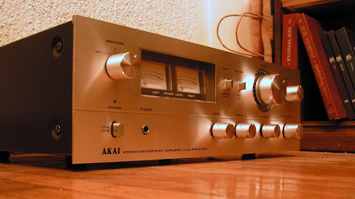

Genre avec mon vieil ampli stéréo :
Edité le 22/11/2011 à 22:21

Sympa la photo. Au passage, il s’agit bien d’un ampli, et non pas d’un pré-ampli ?
Par hasard, il est toujours fonctionnel ? Tu l’utilises toujours ? Personnellement, quand j’aurais les moyens, je me paye un kit HI-FI, juste pour le plaisir des oreilles (et un petit peux des yeux aussi :p)
Au fait, tu as quoi comme matos ? A part a ment, tu as une carte son ? (au pire, tu peux me répondre par mp pour éviter le HS)
