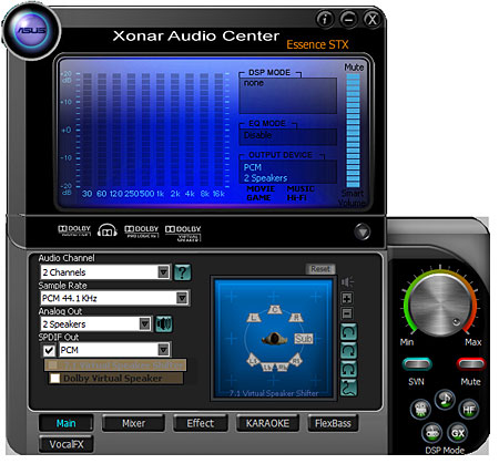

Par l’interface de contrôle pilote de la carte :
:jap: ben je crois qu’en fait quand tu fais ca tu ne fais pas du tout le même travail de suréchantillonnage que dans Foobar
j’avais testé la même chose avec la M-Audio ou avec l’Emu, mettre la qualité en 26/96 ou 192 dans les drivers ne modifie effectivement rien… Par contre le sox resampler donne un tout autre résultat ![]()
ah a voir ![]()
Du coup je comprends pas trop l’option dans le pilote :neutre:
Edité le 21/03/2013 à 14:46
Je me suis aussi posé la question du temps ou j’avais testé sur la M-Audio et le fonctionnement particulier de l’Emu semble confirmer l’idée; quand tu règles le sampling via les drivers, en gros tu lui dit que tu vas aller jusqu’à telle résolution, sans autre modification.
En gros c’est le même principe que le mixer windows, si tu envoies du 24/96 alors que les drivers sont réglés en 16/48, le son sera downsamplé en 16/48. Si les drivers sont réglés en 24/96 et que tu envoies du 16/48, le son sera restitué en 16/48
c’était flagrant sur le panneau de config de la M-Audio ou tu voyais l’échantillonnage bouger en fonction de ce qui était envoyé, indépendamment du réglage des drivers. Autrement dit quand tu envoies le son via Asio ou du Wasapi, ces réglages de drivers ne servent à rien :icon_biggrin: et si tu utilises le mixer windows c’est lui qui a le dernier mot de toutes facon :whistle:
