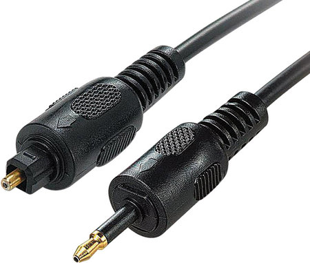

quel modèle? il y a pas mal de cartes qui ont une prise optique au format jack 3.5, si on ne le sait pas c’est le même trou que pour les enceintes principales
Mais si c’est optique c’est forcement une prise « optique » ?
Si c’est une prise jack alors il faut une prise jack spécial ?
C’est une Hécules Gamesurround Muse 5.1 dvd.
Mais vu le prix, je ne pense pas ^^
Je viens de vérifier, effectivement elle est ultra basique et pas franchement mieux que ce qui est intégré sur les cartes mères. Pas de sortie optique dessus
Pour info, les cables toslink au format jack ressemblent à ca
a la base ca servait pour relier en numérique des équipements comme les enregistreurs minidisc, c’est donc un cable optique mais avec une prise différente. Beaucoup de Xonar et XFI utilisent ce format
Il te faut de l’optique pour quel usage/branchement ?
C’est pour mon Tritton ^^
