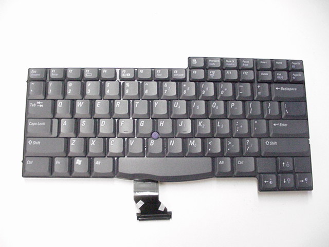

Par contre, j?ai un soucis avec la saisit du texte, qui ne fonctionne pas.
Je n?ai pas repéré en démontant ou devait être branché les 3 fils (2 noirs et un rose pale) qui partent de l?écran.
Je les ai fixés sur la pièce WLAN MODUL, mais cela ne marche pas alors que j?ai essayé toutes les combinaisons.
Pouvez-vous m?aider ou/et m?adresser un shéma des branchements des fils.

[Photo supprimée]
les 3 fils : j’ai matérialisé celui du bas avec une marque rouge sur la cosse.
ce module est l’interface wifi du portable, c’est écrit dessus
si le clavier devait être branché là-dessus, ça serait uniquement pour un bouton marche/arrêt du wifi
il doit y avoir un autre connecteur qui est déboîté

le clavier était légèrement déconnecté.
