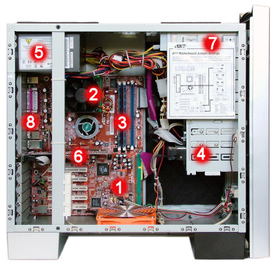

une photo qui pourrait montré tous l’intérieur du boitier, un peu dans ce genre là
