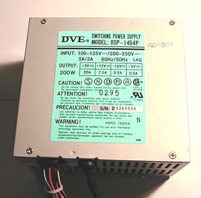

Ah!!!Je viens de trouver la puissance de l’alim, elle est de 220 Volt, c’est assez??? Quand à la mémoire vive…Encore une bonne nouvelle, je viens d’inverser les barettes…Et ça y est!!!!Je suis passé à 512Mo :pt1cable: :love:
ca pas les 220V qu’il nous faut, tu peux photographier et poster ici le tabmeau avec les différentes tensions (3.3 5 et 12V) ??

Comment je fais pour trouver ces détails :jap:

tu regardes bien l’alimentation, a l’interieur du PC, tu as un petit tableau avec des indications en V (3.3V, 5V et 12V) et en A, sur une des faces, donne le nous (par photo numérique ou par recoopiage) les valeurs de ce tableau, il s’agit d’une valeur sure :wink:
Un tableau comme ca:
