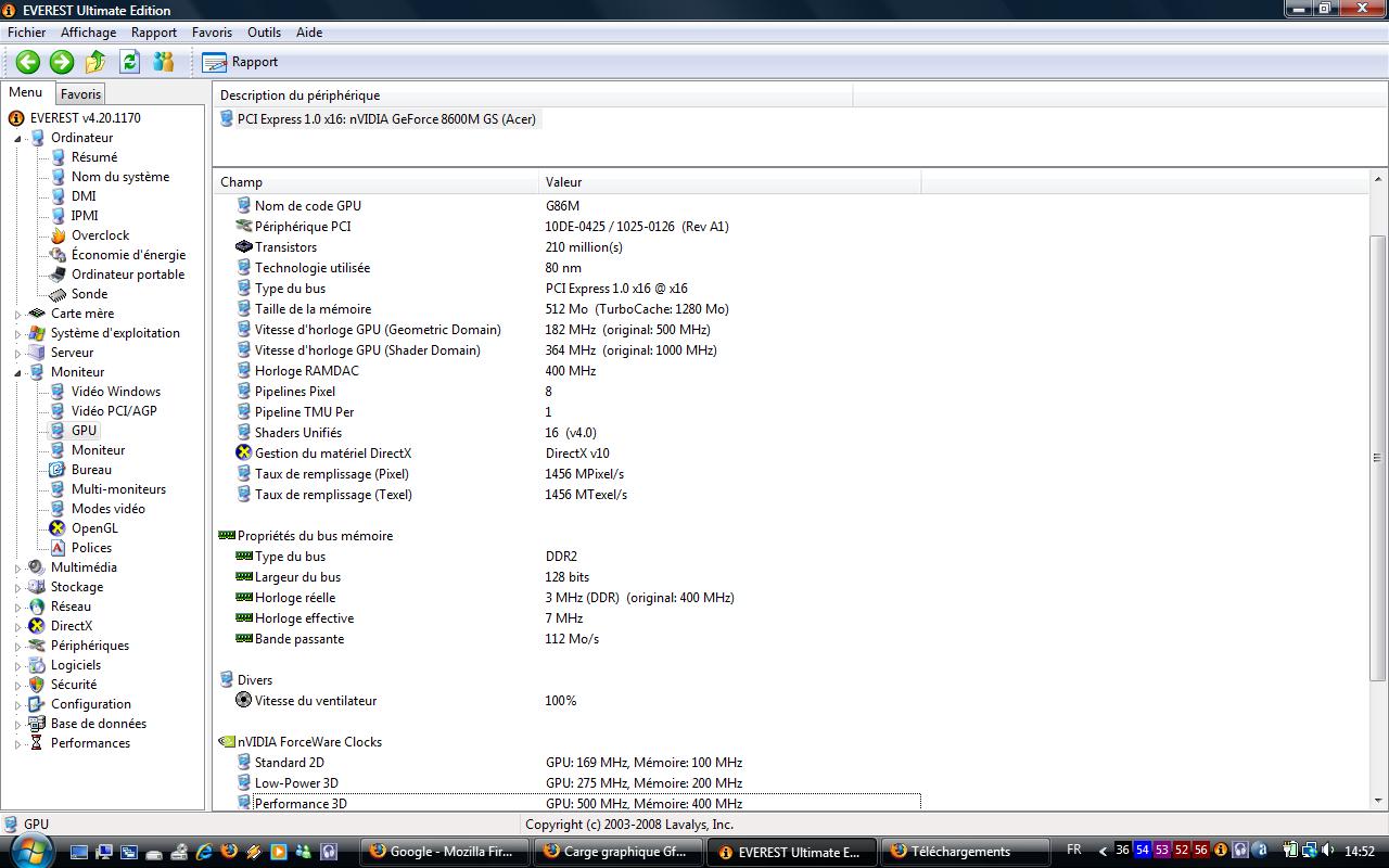

j’ai fait un petit imprime écran de everest pour te montrer la fréquence et tout de ma carte graphique
et le voici
je sais pas trop c’et quoi toute ces fréquence horloge
et sur le site ni vidia : www.nvidia.com…
les fréquence ont l’air plus grande
enfin j’en sais rien en faite ^^
pour moi, la fréquence serait baissé enfin si j’en juge au tableau sur Nvidia
tu peux m’aider ?
puis ta version moi je trouve la 169.25 et non pas la 169.04
ah oui, c’est quoi riva tuner ?
merci d’avance
Donc c’est de la DDR2 à 400 Mhz, rien de surprenant.
