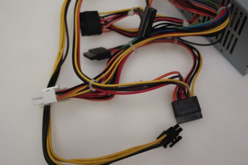

Je possède un DELL XPS8000 dont l’alimentation ne possède aucune sortie MOLEX.
Alim LITEON modell PS-6351-2 DELL P/ D341T.
il me reste une alimentation dispo qui sort du second DVD : le premier DVD est alimenté en direct par l’alim, il en sort un câble qui alimente le second DVD et du second DVD il sort un cable terminé par une prise mâle 4 pins (rouge noir noir jaune).
Comment s’appelle la prise qui sort du DVD afin que je puisse trouver un câble ad hoc.

Connecteur alim SATA :neutre:
[quote="yoshi80"] une alim sans aucune molex j'ai jamais vu [:paysan] [/quote]
Et pourtant:
'fectivement, on dirait qu’il y a pas de molex sur cette liteon
www.txcesssurplus.com…
y a des adaptateurs de ce type mais faut quand même avoir un sata de libre [www.amazon.fr...](http://www.amazon.fr/Adaptateur-alimentation-SATA-Molex-femelle/dp/B0026VUAZ6)
http://www.materiel.net/cable-d-alimentation/doubleur-sata-male-vers-2-sata-femelle-84235.html
http://www.materiel.net/cable-d-alimentation/adaptateur-alimentation-sata-vers-molex-36755.html
encore mieux: [http://www.materiel.net/cable-d-alimentation/adaptateur-d-alimentation-sata-vers-molex-2-sata-63057.html](http://www.materiel.net/cable-d-alimentation/adaptateur-d-alimentation-sata-vers-molex-2-sata-63057.html)
